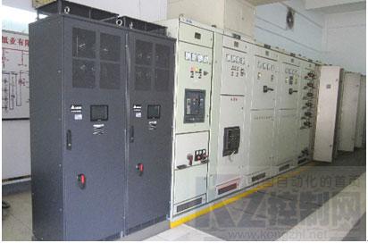

                        图1:台达电源治理产品实地安装于杭州烟草制造产线
  台达集团为全球电源解决方案的领导者,凭借在电力电子领域多年的专业经验,为这家杭州烟草造纸业者提供了电源治理解决方案,由电源质量问题着手,提升生产制造设备的稳定性与效率。
  在解决方案中,运用两部台达有源电力滤波器APF2000系列,分别安装于烟草产线的两大主要变压器的低压进线侧,以并联方式接入电网,通过电流互感器实时检测电网的三相电流波形,得知需要补偿的谐波电流成分后,APF2000产生反向电流输入供电系统,有效补偿谐波同时改善无功。

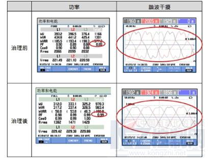

  经过台达解决方案治理后,产线的用电功率因数由0.89上升至0.99,除了免于每月的电费罚款,还因为功率因数有效提升,而获得每个月人民币2-3千元的电费奖励。此外,谐波电流含量由11%下降至3%,使产线不再受到谐波引发的设备危害,生产设备能够正常运行、延长设备寿命、提高工作环境安全性。
  图2:台达解决方案治理前后成效比较:左栏显示产线用电功率因数由0.89提升至0.99,提升用电质量;右栏为电流波形比较,治理前因受严重谐波干扰,波型呈锯齿状,经台达解决方案治理后,电流波形改善为正弦波,电流波动稳定。
