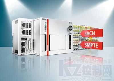

  图片注释:
对 SMPTE 时间编码和 sACN 协议的支持是媒体技术和自动化技术融合的又一里程碑。
