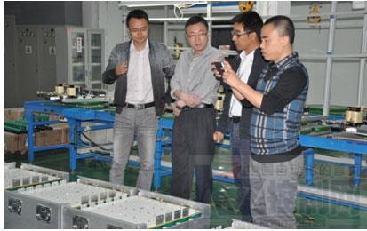

核工业西南物理研究院供电所李华俊书记(左二),合康变频技术总监田雅光(左一)
聚变所王海兵(右一)高级工程师现场参观指导,合康变频售前工程师王彦永(右二)
