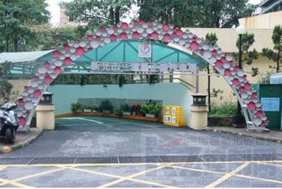

   在新北市三重区,已使用13年的正义停车场却带给大家全新的感受。正义停车场由三爱停车场有限公司(以下简称三爱公司)规划经营,这是全台第一个针对电梯节能进行改造的停车场。三爱公司负责人陈昱光先生对于停车场用电节能非常有兴趣,也在其经营的停车场不断累积经验,希望在节省公司营运成本之余,更能实现环境友好、减少碳排放。
                     图1:正义停车场,是全台首家采用电梯节能改造解决方案的停车场
