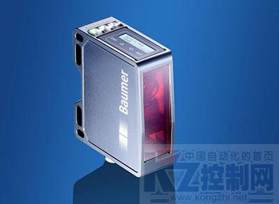

堡盟创新型PosCon 3D边缘检测传感器
创新的堡盟PosCon 3D光电边缘检测传感器在同类产品中具有最强大的功能。该产品性能可靠,能够用于过去只有复杂的激光测量系统堪能胜任的应用领域。另外,PosCon 3D的操作和安装都特别方便
    创新的堡盟PosCon 3D光电边缘检测传感器在同类产品中具有最强大的功能。该产品性能可靠,能够用于过去只有复杂的激光测量系统堪能胜任的应用领域。另外,PosCon 3D的操作和安装都特别方便。
    该传感器的多功能性使其成为边缘位置以及物体或间隙宽度检测的通用解决方案,产品无需再使用独立反光带。物体在测量区域内朝向或远离传感器移动并不影响测量结果。PosCon 3D能够可靠地识别任何物体——不受物体颜色和表面状况的影响。
    qTarget设计可确保传感器的光轴直接对准安装孔。这样,利用传感器的CAD数据,能够在前期规划阶段就轻松完成系统集成。
    PosCon 3D具有最高的应用灵活性。操作简单,安装只要对准物体,在触摸屏上选择语言即可。即使安装位置不垂直,且侧偏角度不超过30°,仍然能够可靠地探测边缘位置。传感器可在几分之一秒的时间内识别物体宽度,并且精度高达2/10毫米——不论物体处于测量区域之内的哪个位置。
    PosCon 3D还可识别物体的中心。一旦物体位置偏离允差范围,传感器将触发开关量输出。边缘检测传感器特别适用于包装行业的间隙控制。PosCon 3D能够精确测量封闭盖之间的间隙,从而立即识别出任何仍然打开着的盒子。
