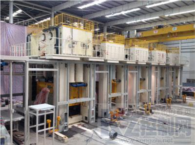

继天津一重江淮汽车2500T伺服压机、济二广汽乘用车2000T伺服压机之后,SFAE获得了第三台大型伺服压机合同:济二广汽吉奥2000T伺服压机项目。
    项目中采用西门子最新一代运动控制器SIMOTION控制大功率伺服驱动器来驱动扭矩电机,完成滑块运动曲线控制,实现在冲压时降低速度,在回程增加速度来提高效率,根据不同的模具要求可以灵活的修改滑块的运动曲线来达到高的灵活性和柔性化,使同样的一台压力机可以在较高的精度和效率要求下生产更多规格的产品。
