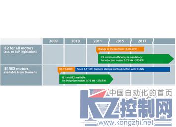

    为了降低工业领域的能源损耗,欧盟制定了IEC 60034-30 标准(IE = 国际能效),为异步电机定义了新的能耗等级。
    电机能效等级:
    • IE1(标准能效)
    • IE2(高能效)
    • IE3(超高能效)
     新法规将于何时生效?
     从 2011 年 6 月 16 日起,IE1 级的标准电机不允许在欧盟市场内销售。而且按照新法规中的要求,所有标准电机b都都必须达到 IE2 以上等级。
    其它时间点:
    • 法律规定,从 2015 年 1 月 1 日起:额定功率为 7.5 kW ~ 375 kW 的电机,最低能效必须达到 IE3 级。如果这些电机的能效只达到 IE2,则必须装配变频器。
    • 法律规定,从 2017 年 1 月 1 日起:额定功率为 0.75 kW ~ 375 kW 的电机,最低能效必须达到 IE3 级。如果这些电机的能效只达到 IE2,则必须装配变频器。
