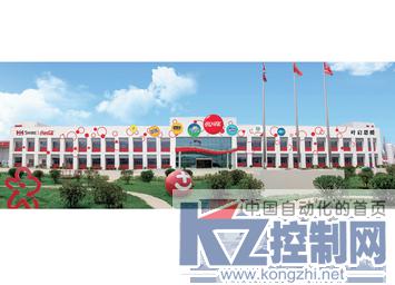

    漯河太古可口可乐饮料有限公司是由太古集团控股的大型中外合资饮料企业。该公司总投资约9亿元,占地约250亩,预计分三期投入7条生产线,第一期投资3.8亿元,包括三条生产线,分别是一条生产速度为800 瓶/分钟的碳酸塑料瓶瓶装生产线,一条生产速度为800 瓶/分钟的无菌灌装线,一条生产速度为500 瓶/分钟的碳酸玻璃瓶瓶装生产线。一期项目已于2010年3月31奠基,建成产能达到6000万标箱;三期项目全部建成后,其生产总规模达到年产可口可乐系列饮料超过1亿标箱,将是可口可乐在中国占地面积最大的生产基地,也是可口可乐在中国最大瓶装厂之一。

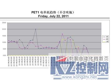

图1 PET1电单耗趋势(不含吹瓶)
  • 效益分析
    该系统于2011年5月底正式投入运行后,改变了此前需要人工抄表和人工录入数据的模式,现场所用的水、蒸汽、二氧化碳、电能等数据自动通过现场仪表传送至上位监控系统和楼宇控制系统中,实现了数据的快速实时收集,如图1所示。根据B.Data数据分析结果,可以快速获得按班次、批量、单位时间的能源利用率,产生数据报表及对比分析结果,既为降低公司的能耗,提高生产效率提供指引及动力,又为更好实现公开、公平、公正地对员工进行绩效考核提供数据支持,这种能源管理理念及实践获得了一致好评。
