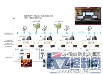

    能耗监测主要对于全厂的电能、蒸汽、煤气、氧气等进行实时的测量,并把这些测量数据通过三菱节能数据服务器上传到企业网,通过企业网可把实时的能耗数据显示在任何一个网络节点上同时配合可视化综合管理软件,使得能耗可以被随时监视,达到了真正的“可视化”,这是非常重要的节能手段,通过可视化平台,才能发现一些可能被忽视的用能问题。图1为系统结构图。
    在该项目的实施过程中,使用了三菱电机高性能的节能设备,解决了一些实施过程中的难点,带来了很多创新:
    (1)采用CC-LINK IE无缝高速工业网络将实时的数据以最短的刷新时间进行显示,大大提高了监测数据的实时性。三菱电机的CC-LINK IE光缆系统为多模光缆支持,敷设距离有限;而现场距离超过了多模光缆可以支持的距离。我们采用单模光缆进行站与站之间的联通,在进入三菱电机的PLC之前采用多模转单模的设备进行转换,保证了敷设距离。
    (2)采用MES 接口模块进行数据库的数据传输,大大提高了监测数据的稳定性。
    ( 3 ) 首创能源数据与生产数据相连接的现场控制系统(FCDS),在上层平台掌握用能情况的基础上,该功能还可以使现场工作人员及时掌握整个生产过程的用能状况,并根据当前能耗及时调整生产,从源头实现有效的节能。并且通过低成本的方式实现了两个系统之间的互锁和同步,大大减少了现场操作员的失误操作。

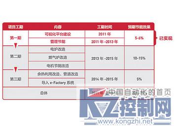

     • 效益分析
    目前,上海重型机器厂有限公司已成为上海及全国重工行业节能示范企业,一期目标实现节省能耗5%,目前已经实现;计划未来将节省能耗提高到10%。“生产信息可视化实现工厂精益化发展,有效削减能源消费,与产品工艺相结合,不仅满足节能需要,对优化工艺、提高生产质量和效率也能起到很好的促进作用。”客户对上海电气菱电的能源可视化系统给予以上评价。
