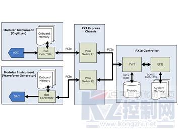

    下图一简单的示意了一组PXI Express平台中数据的流向,组成的组件包含了PXI Express机箱、PXI Express控制器及模块化仪器,包含数字化仪及波形发生器。以高速数字化仪为例,模拟信号被ADC采集转换成数字量数据后,会搬移到板载内存上暂存,接下来再经由总线控制器及PCI Express接口,传送到PXI Express控制器的系统内存上,做后续的计算及处理。若数据的流向目的地是存储设备,则会在未经任何处理计算的情况下,被直接搬移到存储装置,以维持高速、连续不断的数据记录。在PXI Express背板上,采用了PCIe switch使得系统得以扩展出更多槽位。由于不同的PXI Express机箱有不同的槽位型态,因此每个PCIe switch的绕线方式都不同,进而影响到数据传输效率。如模块化仪器-波形发生器,其数据流则以相反方向运行。

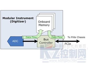

    模块化仪器的板载内存
大约十多年前,高速的PCI数字化仪都需要配备大量的板载内存以暂存来自高速ADC的数据,主要原因是当时的PCI总线仅能提供约132MB/s的数据带宽(多数系统仅能达到约80MB/s)。PCI总线的带宽,无法满足于8位1GS/s或14位200MS/s的数字化仪所需要的数据带宽。为了要增加记录或采集时间,512MB、1GB或甚至4GB的板载内存就会被应用于数字化仪之上。目前虽然高速PCIe总线接口可提供数倍于PCI总线的带宽,但数字化仪通常还是会配备有大量的板载内存深度(大于100MB),用于当作数据暂存,以避免CPU或DMA控制器过于忙碌而无法实时传输数据。举例来说,一个单通道8位500MS/s的数字化仪,在完全不将数据传回系统内存状况下,可以记录高达1秒的时间,若配备有2GB内存则可记录高达4秒。
    在选择数字化仪时,另外一个需要注意的就是其板载内存控制器的数据处理带宽。作为ADC与系统内存之间的桥梁,内存控制器需要有两倍的数据传输量,以能同时应付来自ADC的数据流入,以及将数据通过PCIe总线传送至系统内存。若存储设备控制器的带宽小于两倍数据流量,则数据会被暂存在板载内存上,长久下来就会造成数据溢出,而使数据连续性受损。

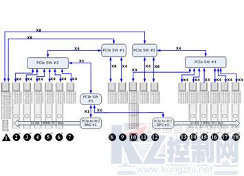

    在PXI Express机箱的系统槽中,为了让外围槽的扩展及规划更有弹性,系统槽连接到背板上的接口有4-Link及2-Link两种架构。4-Link架构中每个link具备有4个通道,而2-Link架构中则允许其中一个link有8个通道,而另外一个link则可有高达16通道。为了要达到最高的传输速率,在PXI Express机箱内的PCI Express总线的走线方式、架构也是需要考虑的重点。以凌华科技PXES-2780机箱为例,这是一款具有18个槽位的机箱,含1个系统槽位、1个系统时序槽位(System Timing slot)、6个PXIe外围槽位(PXIe Peripheral Slot)及10个混合式槽位(Hybrid Slot)。当该机箱的系统槽位规划成4-Link接口时,可以提供每个槽位相对高速及平衡的传输速率。由于此机箱内的PCI Express接口为PCIe Gen2, 因此对整个系统来说可以提供高达8GB/s的系统带宽,单独对于第8与12槽这种具有x8接口来说,可以拥有4GB/s的带宽,而其他个别的PXI Express外围槽来说,则可拥有2GB/s的带宽。该机箱的4-Link规划示意图如下:

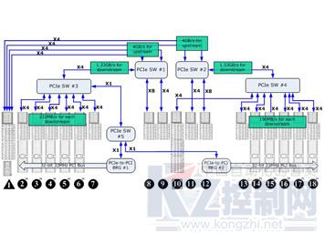

    若将PXI Express系统槽位设置成2-Link x8, 则可得到更高的传输带宽。凌华科技的PXES-2780机箱,其系统槽位可通过软件设置成2-Link x8接口,其架构如下图4。使用该架构,槽位8与槽位12可以提供x8的带宽。
图四、规划成2-Link的凌华科技 PXES-2780机箱示意图

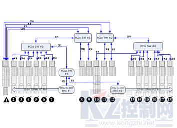

    接下来,我们再来考虑多张卡片安装于同一系统的状况。若想要达到最多采样通道,那么最多则可以把17张PXIe-9848数字化仪,安装于机箱内,那么此时除了考虑PXI Express控制器的系统带宽外,还要把PXI Express背板上的PCIe连接配置也考虑进去。
    我们观察PXES-2780机箱的连接配置,如图四所示,它上面的PCIe switch#1上游有两个x4的连接通道,下游有三个x4连接通道,因此以平均来说,每个下游通道可从上游通道分得约1.33GB/s的带宽(4GB/s ÷ 3 ports)。PCIe switch#2也可用相同的计算方式来换算其下游带宽。至于PCIe switch#3与#4的下游通道约可分别分得222MB/s (1.33GB ÷ 6 ports)及190MB/s (1.33GB/s ÷ 7 ports)的带宽。若每个数字化仪都使用同样的采样率,则带宽瓶颈会出现在位于第10、13~18插槽的数字化仪上。

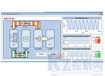

    客户的应用是有关激光信号监控,需要采集光二极管的信号且需为便携式的设计。只需要采集一个通道,但采样率需高达200MS/s。
    解决方案
    由于客户需要高达200MS/s的单通道采样率,因此以凌华PXIe-9842及便携式的PXI Express机箱PXES-2590为应用组合,以此提供高达400MB/s的数据记录速率。由于需要将数据记录至磁盘,而PXI Express控制器上的磁盘装置一般很难提供高达400MB/s的带宽,即使使用SSD也很难,因此使用外部的RAID存储装置来进行数据存取。我们使用的RAID模块是PXI Express接口且具有4个SATA III界面的SSD。
    PXI Express系统控制器: 凌华科技PXIe-3975,3U Intel® CoreTM i5-520E 2.4GHz 双核 PXI Express系统控制器
    PXI Express机箱: 凌华科技PXES-2590,9槽全混和式PXI Express机箱
    数字化仪: 凌华科技PXIe-9842,14位200 MS/s采样率的PXI Express数字化仪
    RAID存储装置: Conduant DM-425
