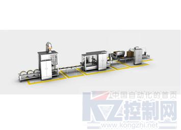

    一条生产线是由一个系列机器或者按一定序列装配的机器的组合,生产线能将原材料经由加工处理形成最终产品;生产线也能将元器件装配在一起形成完整物品。一条生产线可以由若干数量既有的机器或新机器组成,这些机器可能不具备CE标记。同时,一条生产线也可以与部分完成机器做整合,这在机械指令中是这样描述的:

    根据机械指令,制造商需要为一台机器的CE标记负责。至于一条生产线,制造商作为一整条线的整体集成者,就需要为EC符合性评估过程负责。(技术文档,签署符合性申明等等)。
    变更生产线,之前的CE标记还有效吗?
    如果一个公司决定变更一条生产线,例如加入一台机器或者改变制程,那么最初执行的CE标记条款就不再有效。他们就需要负责新建一个技术文档,包含各个设计的资料 - 如电气图纸和机械图纸、新增的机器如何被合并到生产线中、以及该生产线的新的符合性申明。
