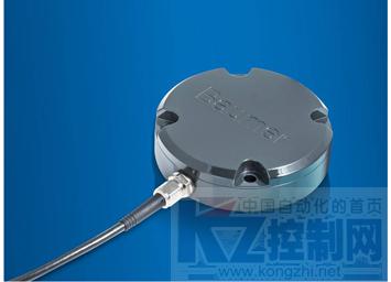

堡盟BCMD传感器满足ETCS Baseline 3标准
堡盟BCMD传感器是全球首款满足欧洲列车控制系统(ETCS) Baseline 3和其他列车控制系统的冷运动探测器。当列车从未上电模式返回ETCS操作时,通常需要手动调整参考位置,而采用堡盟BCMD冷运动探测器,可避免了这一耗时的程序,从而大大降低了成本并节约能源。
冷运动探测器提供了列车静止时的安全位置信息
    冷运动探测器提供了列车静止时的安全位置信息,因此列车无需驶过参考位置的应答器组,即可立即启动。因此每天每辆机车可节约时间约10分钟,具体取决于列车驾驶员的操作水平。另一方面,列车在停靠之后可以立即投入运行,从而方便对运能进行动态调整,并提高了轨道的利用率。这样一来,慢速转轨列车不会堵塞轨道。
    这种坚固的轴型编码器采用了专利技术。在配备了欧洲列车枢纽电脑(EVC)的系统中,此编码器符合EN 50128和EN 50129规定的SIL4功能安全标准。它采用低复杂度的3通道安全理念,由EVC对3选2的输出信号进行评估。这将消除共因故障,最大限度地扩大了故障诊断覆盖率,并确保设备最高的有效性,同时可轻松、迅速地完成系统集成和安全认证。
    多年来,堡盟一直是轨道交通行业可靠的合作伙伴。其具有高性价比的耐用型标准编码器不仅采用久经考验的密封外壳以及适合特定应用的传感器技术,同时符合行业标准。这些编码器与堡盟针对轨道交通行业客户量身定制的新产品一样,是堡盟丰富的产品组合中的重要组成部分。
