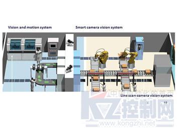

    多组生产工作站
    在工厂环境中,一个成品的上市,从组件的制造、半成品的取放、质量的检验到出货的包装,必须要经过层层不同的工作站。举例来说,CNC机台负责组件的车削加工,通过工业机器人的取件,通过工业相机让工件定位后,才开始进行工件的切割;完成后进入到检测的站台,进行缺陷检测;过关的成品在包装区进行出货条形码的扫读。多组生产工作站之间,如何让系统之间容易整合与沟通,是工厂是否智能化的一大关键。

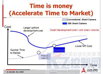

    4. 开发总成本:
    高集成度的智能相机搭配易于开发的软件,是否就意味着可大幅降低总体开发成本呢?我们不妨展开开发时间与系统导入的套数来分析。市场上智能相机大多搭配自家开发的应用软件,标榜不用写程序,即可轻松上手。在产线导入的初期,确实可有效缩短开发时间,可快速导入,然而一旦必须要导入量产,用户必须支付单位售价乘以系统套数。相反,嵌入式图像平台基于扩展性与单位成本较低,虽然前期软件开发的成本较高,一旦进入量产或扩线,其单位成本乘以总量,加上软件开发成本,其总体拥有成本反而可能被降低。所以用户应该从整厂所需的系统量来评估总成本。

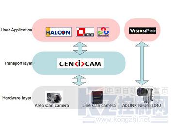

    支持弹性软件开放与开放性架构,加速开发时间
    凌华科技的NEON-1040提供弹性的软件支持,通过GenTL、GeniCAM的通用协议,支持各品牌的工业相机,以及市面上各种第三方图像应用软件,用户也可利用Open CV, Open CL程序开发,可降低整体开发建置的总成本.

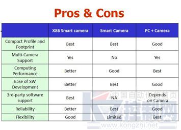

    结论
    新一代x86智能相机打破传统智能相机与嵌入式机器视觉系统的框架,从性能、扩展性、稳定性、开发成本与总体拥有成本上,均具备跨界的优势,为现今高速高端的机器视觉与图像分析系统应用提供新选择。也为具备弹性开发能力的用户与集成商,提供一个更具成本优势,以及加速进入市场的新方案。
