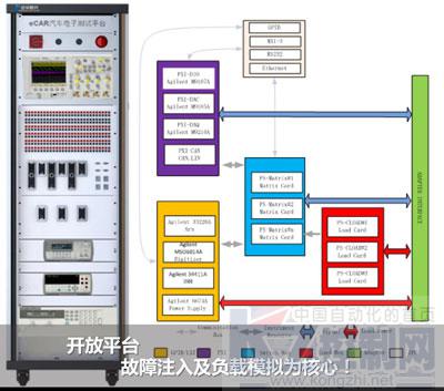

    eCAR汽车控制器测试平台主要用于各种汽车控制器单元,如发动机控制器ECU,变速箱控制器TCU,整车控制器BCM等功能测试,也可作为多产品的联合功能测试及耐久测试。
    该系统为开放式混合总线构架,可兼容模拟负载与真实负载,高效开关智能互动,拥有完备的行业总线通讯能力,故障注入,支持模型的导入等。

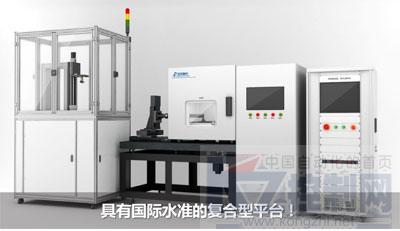

    汽车执行器测试:涉及阀体、继电器、加热器、电机等
    明星系统:

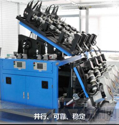

    作为汽车上重要的安全部件之一,EPS在生产中需进行严格的性能测试与耐久试验以验证其可靠性并获得最佳工作状态数据。由于实车试验不仅危险性高且费用昂贵,生产商更倾向于搭建试验台来模拟不同工况下的实车试验,这种方式不仅安全、方便、成本较低,并且能够达到比较理想效果。
    试验台主要由机械台架、控制系统等构成 。采用伺服电机仿真驾驶员对方向盘的操作,磁粉制动器进行仿真不同路况下的转向受力, EPS作为被测件提供转向助力。其中,控制系统由上位机、测试台控制器组成,按功能可分为驱动系统、加载系统、样件供电和通信系统,且这四个控制系统均各具 4个可分别独立运行的单元,可同时测试 4 只EPS 样件。
