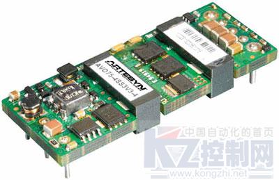

    二零一四年十一月十三日 -- 中国讯 -- 雅特生科技(Artesyn Embedded Technologies)宣布推出一系列全新的75W全稳压1/8砖直流/直流电源转换器。这一全新的AVO75系列电源转换器不但效率极高,而且散热能力极强,最适用于成本紧绌、体积小巧、而且必须能提供高电流、低电压输出的电信网络架构设备。这系列新产品可以利用36V至75V的2:1较宽范围输入电压输出高达25A的电流,另外还可提供一个1.2V至12V的可调输出。
    AVO75系列电源转换器的效率高达92%以上,散热能力也极强,而且可在-40 至+85 摄氏度的温度范围内操作,对于网络设备生产商和网络服务运营商来说,这系列极高效率的电源转换产品正好符合他们的严格要求,是最切合他们需要的电源系统解决方案。以散热能力为例,这系列电源转换器即使在55摄氏度的环境温度下,并以每分钟200直线尺(200LFM)气流量的标准风冷方式散热,仍可利用48V的输入供电,提供可全面使用的输出功率。
    雅特生科技的全新AVO75系列电源转换器有许多特别的优点,其中包括较低的纹波和噪声、固定的开关频率、可带容性负载较高、预偏压启动、输出电压远程补偿等功能,因此较易融入系统设计,也令工程项目较易部署。这系列新产品采用特别的防护设计,以防出现过流、过热和过压等情况。这系列转换器的初级侧设有使能引脚,而次级侧则设有远端补偿和输出电压调整功能。
    雅特生科技这系列全新的AVO75电源转换器采用开放式或基板式设计,适用于业界标准型1/8砖电源模块的封装大小和引脚配置,其大小尺寸只有 57.9 × 22.9 × 10.0 mm (即 2.28 × 0.9 × 0.394 英寸),所有型号都有两种不同长度的引脚可供选择,而开放式的版本则采用通孔端接或表面贴装两种不同插入方式。
