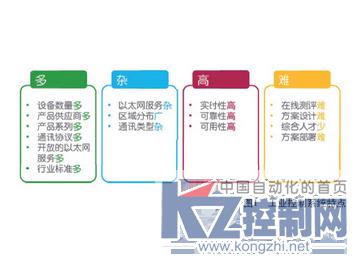

    工业控制系统的特点应该说可以归纳为以下三个方面,多、杂、高、难。如图1所示。
图1 工业控制系统特点
    为什么说第一个特点是“多”呢?实际上“多”包含了很多方面。第一,设备数量多。众所周知,我们现在任何一个企业中所应用到的工业控制系统的设备数量都很多。比如一个中型冶金企业的工业控制系统数量可以达到上千个,又比如一个汽车企业中应用的工业控制系统数量也可以达到数百个。所以,可想而知,数量达到成百上千的工业控制系统对于整个企业的运营产生着重要的作用,如果这些工业控制系统的安全受到威胁,那将会对企业的正常生产运营产生非常严重的后果。第二,产品供应商多。
    目前国内很多企业的工控系统都会涉及多家产品供应商的产品,每一个品牌又有很多个产品系列,每个产品系列带来的风险和信息安全隐患完全不同,这就导致应用的信息安全防护方案完全不同,为工业控制系统信息安全整改带来很大的难度。除此之两种策略、三级防御 助力企业提升信息安全水平外,我们还看到工业控制系统的通讯协议有很多,虽然每种协议都是通用的标准协议,但实际上每家厂商支持的以太网协议都不一样,而所有通用协议都没有任何信息安全防护功能。因此,如果一个企业内部采用多个厂家的通讯协议,对于为所有产品做防护是很难的。另外为了将来维护方便,每一个工业控制系统里都开放了很多以太网服务,而这些以太网服务也会为企业带来信息安全的风险。最后,不同的工业行业,目前对于工控系统选型、应用等要求都不同,导致不同行业的信息安全防护方案可能有很大差异。
    工业控制系统的第二个特点就是“杂”。第一是指以太网服务“杂”,这一点在前文已经提过,由于供应商多导致产品多,所以企业内工控系统的协议类型非常杂。第二是指区域分布广。举一个简单的例子,众所周知石化行业有很多的管线,如天然气、原油、成品油等管线。目前最长的西气东输的管线,全长4000多公里,大概应用了约200余套PLC及RTU产品。第三,就是通讯类型杂。比如分布很广的石油管线、市政管网,大量采用通用的通讯方式实现数据交换,将来一旦引发信息安全问题,可能会导致整条管线的运营产生严重影响。
    工业控制系统的第三个特点就是“高”。对工业控制系统的要求有“三高”——实时性高、可靠性高、可用性高。对于信息系统而言,要求的最高级别是机密性,而对于工业控制系统而言,最高级则是可用性。由此可知,信息系统的信息安全和工业控制系统的信息安全其实完全不同,简单的将信息系统的信息安全要求和解决方案直接套用在工业控制系统信息安全要求上显然是不合适的。
    正是由于工控系统具备上述“多、杂、高”三个特点,同时又不能在线对工控系统进行信息安全评测,因此,设计一套适合于工控系统的信息安全整体防护方案非常难。
    这里有一点需要强调,很多人认为工业控制系统之所以面临着信息安全的问题,主要就是因为它采用了大量的通用以太网协议。甚至有人认为,如果没有两化融合,没有物联网、工业4.0,工业控制系统就不会存在信息安全的风险。其实不然,工业控制系统中除了存在通用以太网协议外,还大量存在着控制设备、通讯组件、应用软件、操作系统等四类设备或资产,而这些设备或资产本身也会存在信息安全风险和隐患,从而导致整个工控系统存在信息安全风险或隐患,震网病毒事件就是一个很好的例子,虽然核电厂里的控制系统与其办公自动化系统和信息系统是隔离的,但是事实证明,还是依然存在信息安全的隐患。
