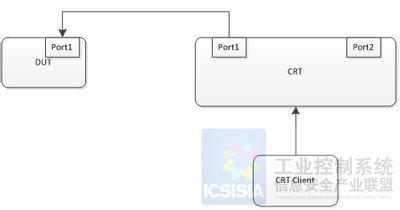

    1.直接测试工控设备
    顾名思义,就是工控通讯协议健壮性测试验证平台与被测设备直连进行测试,如下图:

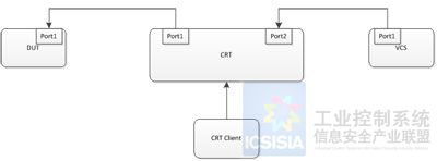

    2.桥接到工控设备与上位机之间
     工控通讯协议健壮性测试验证平台设备桥接到DUT(被测设备)和VCS(上位机)之间。
