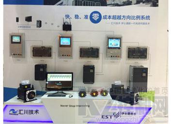

此次展会最大的亮点是汇川技术联合伊士通推出新一代电液伺服技术:“快、准、稳”零成本超越方向比例系统。汇川技术和伊士通通力合作,借助汇川技术在意大利米兰的研发中心,研发推出INOVA系列注塑机电脑,此控制系统实现了与汇川新一代伺服产品的无缝对接,节省了传统系统中的方向比例阀,极大的节省了客户成本。目前此系统已得到行业内众多高端客户的认可与使用。
    此外,展会上展出了汇川技术新一代IS580系列伺服驱动器,主要应用于伺服油泵,在抑制油压超调、压力稳定性、油压响应速度上有着卓越的表现。在体积上,较IS300驱动器平均缩小了60%,是同行业产品中体积最小的,可以最大程度的减少客户的电箱投入,降低成本,同时将75kW以下的产品实现了制动单元的内置,可进一步减小安装空间,降低接线复杂程度。另外,IS580系列在关键元器件的选材上做了升级,包括使用了KT4的IGBT模块,长寿命、耐高温的电解电容等,使得整机的使用寿命极大的延长,并同时满足UL与CE认证。
