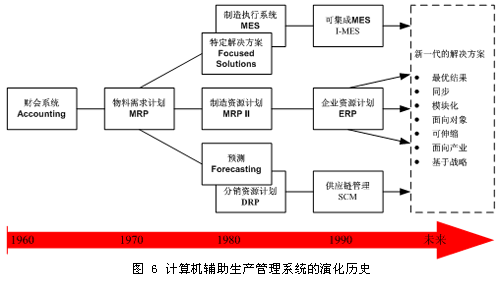

     计算机辅助生产管理系统的演化历史如下图所示,MES作为生产形态变革的产物,其起源来自工厂的内部需求。
  上个世纪八十年代,MRPII在美国生产与库存管理协会(APICS)大力宣传和组织推动下得到了迅速的普及和广泛应用。推广过程中,MRP II也暴露出一些不足之处,如MRP II对预测需求和销售管理不够重视,对车间的大量实时事件与数据不能很好地利用等等。
  许多企业认识到,需要其它系统来解决MRPII在这些方面管理薄弱的问题。于是,为了满足销售、预测的需求,产生了分销资源计划DPR(Distribution Resource Planning)。同样,为了强化车间的执行功能,制造执行系统(MES)也就应运而生。

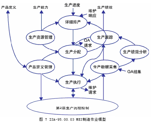

  从1997年开始的国际仪表学会(ISA)启动的编制ISASP95企业控制系统集成标准和ISA SP98批量控制标准的工作尤为重要,2000年发布了SP95.01模型与术语标准,2001年发布了SP95.02对象模型属性标准,2002年发布了SP95.03制造信息活动模型(Activity Models)标准,2003年发布了  SP95.04制造操作对象模型标准。其中SP95.01已经被IEC/ISO接受为国际标准。SP95.01规定了生产过程涉及的所有资源信息及其数据结构和表达信息关联的方法。
     SP95.02对第1部分定义的内容作了详细规定和解释,SP95.03提出了管理层与制造层间信息交换的协议和格式。
