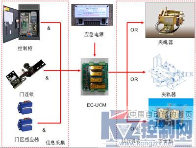

对于电梯安全问题,无锡英威腾专门研发了一款电梯轿厢意外移动检测装置---EC-UCM控制器。EC-UCM控制器的最大特点在于:可以检测电梯是否意外移动。如果电梯发生意外移动,EC-UCM控制器会立刻输出一个安全信号传送给执行机构(即电梯的夹绳器、夹轨器以及限速器),从而使电梯达到制动的作用。需要强调的是:EC-UCM采用安全继电器纯硬件构架,十分安全可靠,并通过权威机构认证,可适用于各种品牌的电梯。乘坐电梯时,一旦制动器发生故障,通过驱动夹绳器、限速器联动安全钳等执行机构将电梯卡住,可以为乘坐电梯的每一个人都提供额外的保护。

EC-UCM工作原理
