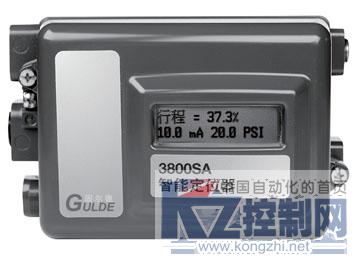

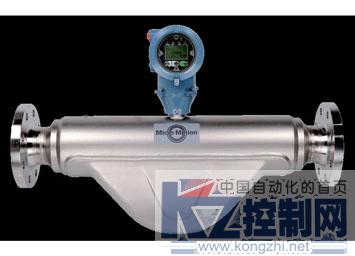

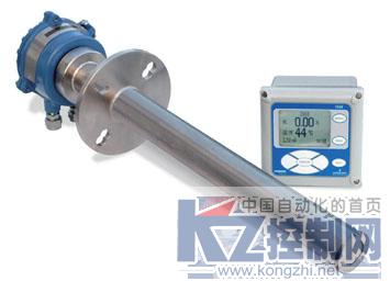

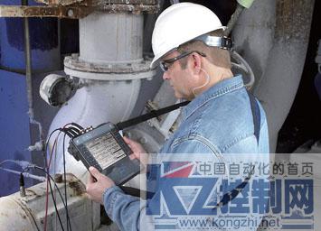

此外,随着市场竞争日益激烈,市场也逐渐细分,进而为供应商带来了更为细化的产品需求。针对于此,艾默生拥有多种广泛的仪表用于向客户提供特定的解决方案。例如CH88直插式氧化锆分析仪,可以用于锅炉、焚烧炉、窑炉、过程加热器和工业加热炉等这些燃烧过程中的燃烧控制的氧气分析,提供烟气中精确的氧气测量,进而保证燃烧过程中最优的燃烧效率和降低氮氧化物、一氧化碳和二氧化碳等排放物,从而用于帮助电厂锅炉提高燃烧效率,减少排放;罗斯蒙特485阿牛巴家族的新成员“龙剑”采用集成式阀门设计,易于安装,比分体式阀门减少了漏点,大幅提高了产品的可靠性,可满足电力、化工、石油化工、空气分离等行业客户的流量测量需求;高准K系列流量计是常规过程测量的最佳解决方案。单台仪表即可实现质量流量、密度和温度的直接在线多参数测量,强大的液体及气体测量能力不受现场安装影响,同时现场安装方便灵活,无需整流或直管段;固尔德3800SA智能定位器,专门用于提供阀门监控,确保阀门和过程的可靠运行。此外,专门用于振动监测的艾默生CSI 2140振动分析仪,可以通过无线通讯从现场直接传数据到办公室,通过其独特的PeakVue?技术,可靠性工作人员能够更早地检测到轴承的初期问题。另外,CSI 2140内置的高级诊断功能能够帮助客户探究设备故障的根源。
