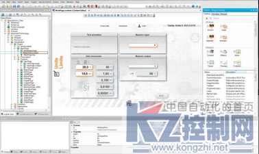

mapp View的独特之处在于将网络技术直接集成到工程环境中。“基于HTML5,CSS3和JavaScript的mapp View并不要求自动化程序员掌握这些语言。”Egermeier保证说。“相反的,他们只需继续专注本领域的专业技术即可。”HMI的页面以熟悉的Automation Studio环境为基础,所有的GUI功能封装在模块化的控制元素中。这种元素被称之为Widgets-小部件,只需简单动动鼠标就能完成配置。

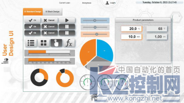

图3:mapp View提供大量满足各种设计主题的预编程HMI小部件。这些设计独立于HMI应用,可随时进行修改。

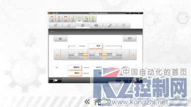

互联网技术的一个主要优势在于将内容和设计分开来。即使在HMI应用的内容已经完成,开发者仍然可以在最初的现场测试后微调配置以达到最优的适用性。在许多标准的应用中都可以使用小部件,也可以按照用户的设计进行定制。由于使用互联网技术,内容可以方便地适应不同的输出对象,不管是操作面板的宽屏还是智能手机的小屏幕。

图4:自动化工程师在熟悉的Automation Studio环境中建立HMI页面。
