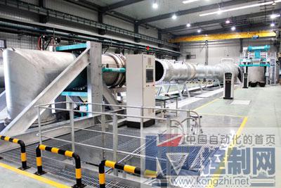

SSCL校准实验室认可所涵盖的校准项目为超声流量计和电磁流量计,主要从事对SSCL所生产的相关流量计的校准工作。实验室采用静态质量法校准标准表,再用标准表校准被校流量计。实验室现配有水流量校准装置五套,可校准流量计的口径从DN15到DN2200,其中装置四(DN600-DN2200)为西门子全球最大的流量校准装置,流量范围最大可达14000m3/h。
西门子传感器与通讯有限公司(SSCL)校准实验室正式成立于2014年。目前,实验室共有11名工作人员,占地面积为1200平方米,其中试验场地面积为1000平方米。
