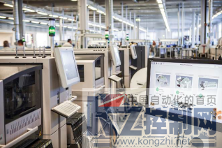

OPC UA TSN是产线同步的完美选择。
IT与自动化的碰撞
“借助OPC UA TSN,我们在基于IP地址的IT世界和满足硬实时要求(如POWERLINK)的协议之间架起一座桥梁。”Sch?negger说。对所有带有软实时要求的机器级以上的工厂自动化应用来说,OPC UA TSN是一个完美的解决方案。这一方案包括了生产线同步,SCADA系统连接,简单控制任务解决和传送带操作。所有这些任务要求在2-10毫秒的范围内执行,同时抖动范围为几百微秒。
