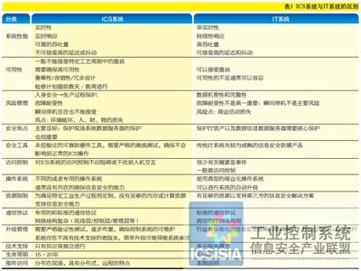

    ICS系统和IT系统的区别总结如表1所示[4]。ICS系统与IT系统最核心的区别在于:工业控制系统与生产过程的各物理要素有着紧密的联系,对工业控制系统的恶意攻击,其目的除了获取生产工艺参数之类的核心商业机密外,主要还反映在对物理系统的破坏上。

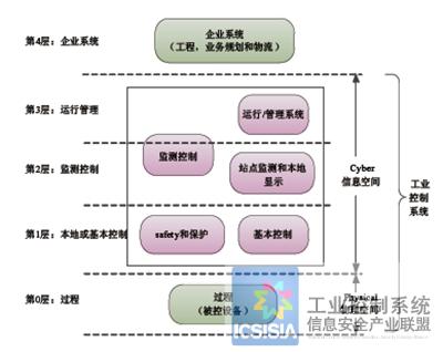

    一个典型的工业控制系统按ANSI/ISA-99标准可以分为五个层次:企业系统层、运行管理层、监测控制层、基本控制层和过程层。从是否与现实的物理系统直接联系的角度分析,上述的层次结构可以分成物理空间、信息空间,如图1所示。图中可以清楚地看出信息物理系统连接的边界。
   表1 ICS系统与IT系统的区别
    从图1可以看出,信息、物理的最直接的界面在第0、1层之间。网络控制系统的各要素(信道、设备、系统)均处在第0、1层之间。
图1 信息物理融合的工业控制系统

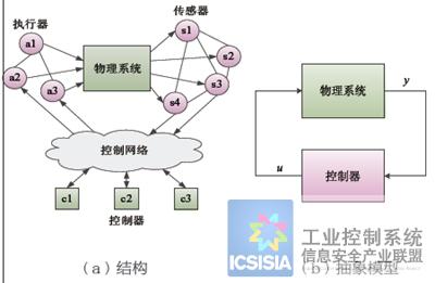

    一个典型的NCS的组成可以用图2(a)来表示,其中S表示传感器(Sensor),A表示执行器(Actuator),C表示控制器(Controller)。图中的箭头表示信息流而非网络拓扑关系。可以看出传感器、执行器的信息流是单向的,控制器的信息流是双向的,这是NCS系统的一个特点。
图2 信息物理融合的NCS结构
    图2(b)是NCS的抽象模型。为了理解方便,把传感器、执行器的网络能力抽象为与控制器的参数传递关系,分别是控制信号u(从控制器到执行器)和传感信号y(从传感器到控制器)。
    从控制系统的视角,图2(b)的NCS模型是一个单信息流方向的图。容易混淆的一个问题是,真实的网络控制系统中,网络化的执行器与控制器之间有双向的信息流,既有控制器命令(由控制器到执行器的信息),也有执行器执行控制器命令效果的反馈,如阀门的开度(由执行器到控制器的信息)。在图2(b)中执行器到控制器的数据传递被归集到了传感信号y中。

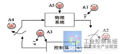

    基于NCS的信息物理抽象模型,就可以把黑客对NCS的攻击模型用图3来表示。图中清楚地表现了黑客可能发动攻击的位置(物理对象)和攻击的目标(信息对象)。
图3 NCS的攻击模型
    A1:对传感器攻击,导致传感器传输错误的结果;
    A2、A4:对网络攻击,使通信不正常;
    A3:对控制器攻击,输出错误命令;
    A5:对生产过程攻击(不通过网络攻击),导致生产目标偏离。
    黑客对网络控制系统的攻击可以分为三个层次:
    (1)信道层攻击:接入物理通信信道,对通信报文发动攻击;
    (2)设备层攻击:侵入设备(传感器、执行器、控制器节点),对过程参数、控制命令、执行器动作进行干扰;
    (3)系统层攻击:潜伏在系统中,伺机获得某种控制任务的执行权,运行恶意程序发动攻击。
    上述三个层次的攻击,从时间轴上可以分为两个阶段,其分水岭是网络访问权的获得。黑客获得网络控制权之前的攻击对象是网络的协议报文。获得网络控制权之后,黑客的攻击目标是控制设备的参数与程序。从安全防御的角度看,前一阶段的防御是主动防御,目的是隔离攻击者与被攻击目标,后一阶段是被动防御,目的是对攻击行为预警与干预。

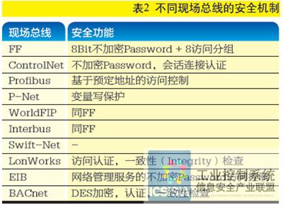

    在IEC61158国际标准中定义的现场总线是18种现场总线协议的集合,各种现场总线之间存在很大的差异。从安全(Security)的角度,这些现场总线大致可以分为两类:以ControlNet、P-Net和SwiftNet为代表的现场总线基本上就没有任何安全措施;基金会现场总线(FF)、Profibus、WorldFIP和Interbus等则有着非常简单的安全措施。不同现场总线的安全机制[5]可以用表2来简单说明。
表2 不同现场总线的安全机制
    总结起来,现场总线的面临安全隐患主要体现在以下几个方面:
    (1)报文以明文的方式传输,或者只是采取了简单的加密,这些加密措施往往容易受到攻击。典型的例子是Modbus、Profibus-DP,而这类现场总线系统应用面极为广泛。
    (2)没有校验码,或者校验码主要为了应对物理层的信号扰动,没有针对恶意网络攻击的设计。如Modbus采用的CRC校验码,其算法简单而且公开,攻击者很容易修改报文的内容,也很容易修改校验码,使被篡改的报文看起来“合法”。
    (3)相比于IT通信系统,现场总线上的通信具有报文短小、模式基本固定、高频度重复等特点,这给“黑客”猜测报文的模板、报文的周期规律提供了便利。
    (4)没有会话过程的时序管理,缺乏安全会话的同步机制。这也是与IT网络的最大差别之一。在IT网络中
报文的分拆、重构、分组交换是常用的技术,根本就没有同步的要求。但是,基于状态空间的线性控制系统,无论是传感器信号,还是控制信号是有严格时序要求的,内容合法的报文在不正确的时间或者以不正确的次序发送,都会破坏NCS的控制算法的正确性。黑客可以利用这一弱点,采用“重播”、“延时”的攻击手段来攻击NCS算法。
    (5)现场总线节点上CPU计算能力有限。如有些Modbus/Profibus-DP从站设备甚至会采用8位的51系列单片机,功能性、实时性和安全性在有限的计算资源下如何达到平衡,是设计和实施现场总线安全协议的难点。
    如何设计一种安全的协议架构,在保证现场总线的可用性、实时性的基础上,最大限度地保障信道的通信安全,是目前学术界面临的一个很大的挑战。目前学术界已经取得了一系列成果,比较有代表性的研究成果有三种:①适当改变总线的固有通信模式,通过增加安全会话来实现主动防御。具有代表性的最新成果是基于已知安全传感器量测(Know Secure Sensor Measurement,简称KSSM)。②引入加密和访问控制技术甄别通信异常,这是一种被动防御方法,也是目前为数不多的现场总线安全机制中最常用的一种。③基于安全状态同步的安全加密认证机制,核心是用对称流密码技术产生安全、动态、随机的Hash码流,通过合理地切分码流,对现场总线报文实现加密、同步和MAC认证,比较有代表性的有S3M安全协议架构。
