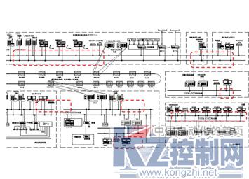

图1 综合监控系统传统结构图(红框内为可以云化的设备,包括服务器、存储、各种工作站)

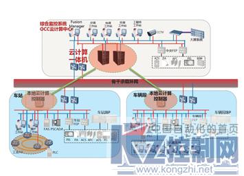

图2 控制中心集中式部署+车站/车辆段分布式部署

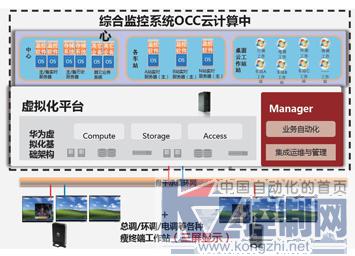

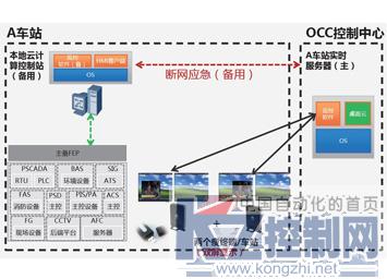

从图2和图4可以看出(这是笔者2012年3月在广州城市轨道交通综合监控系统学术研讨会上发言所用的材料),云计算自动化集成系统在车站管理层完全是免维护设备,即插即用设备,一条线路的150多套服务器和工作站就变成了8套服务器和8套工作站,云计算中心可以设置在控制中心,也可以设置在车辆段和其它有网络的地方,为了节省运维成本,最好设置在控制中心。这样一来,车站的管理层级就像家里的电视机和机顶盒一样,设备故障了,复位一次,指示灯都不亮,更换即可,任何非专业人员都可以完成。电梯、扶梯、屏蔽门、感温光纤、电气火灾等专业厂商可以通过云计算中心的WEB服务器对各自所供设备进行远程维护,地铁公司维护人员只要关注云计算中心的设备即可。笔者认为,云计算自动化集成系统只要在一条线路上成功应用,会受到运营部门的“热烈欢迎”。
综合监控系统设计和验收国家标准正在修编中,笔者已强烈建议将云计算结构列入设计选项,期待云计算技术能列入其它相关的国家标准中。
图3 综合监控系统OCC云计算中心方案

图5 车站云化解决方案 – 断网可靠性分析
