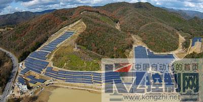

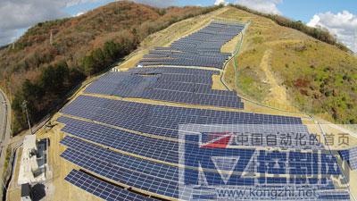

图一 台达赤穂节能园区空拍实景

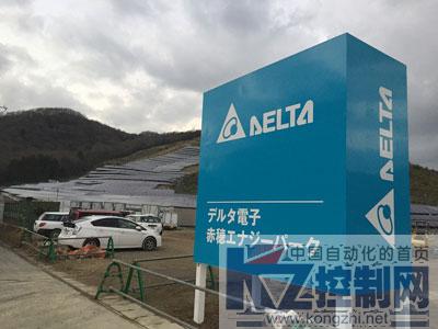

图二 “台达赤穂节能园区”为日本最大等级分布式、特高压太阳能电厂,太阳能光伏发电系统装置容量4.6MW

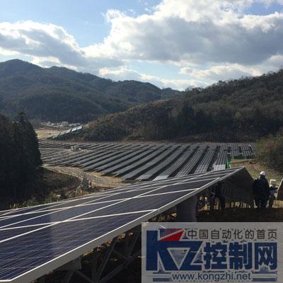

图三 “台达赤穂节能园区”的落成是台达积极布局可再生能源的重要里程碑
台达电子副董事长柯子兴表示,台达致力于开发高效率产品与解决方案,服务器电源与通信电源转换效率分别高达96%与97.5%,太阳能光伏逆变器也以98.7%的高效率领先业界。近年台达更为全球各区域提供的电源与能源管理方案,涵盖可再生能源、数据中心、通信电源、工业自动化等领域,“台达赤穂节能园区”的落成不仅是台达积极布局可再生能源的重要里程碑,同时也以提供清洁能源为环境与城市的可持续性开创新契机。

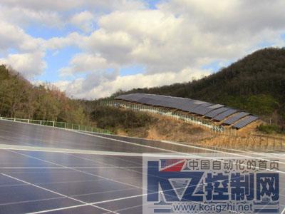

图四 园区预计年发电约490万度,相当于供应当地930个住户一年用电所需
图五 园区以中型太阳能光伏逆变器打造分布式架构发电系统,以因应不规则地形并提升整体发电效率

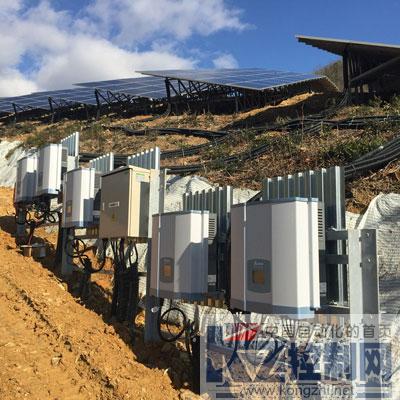

图六 园区采用共185组台达RPI-M系列高效率、高抗候性户外型太阳能光伏逆变器进行电力转换

“台达赤穂节能园区”采用17,256片太阳能电池模块,链接共185组台达RPI-M系列高效率、高抗候性户外型太阳能光伏逆变器进行电力转换,包括175组20kW的RPI-M20A及10组50kW的RPI-M50A逆变器,依园区不规则地形打造分布式太阳能光伏发电系统,简单的系统设计克服了模块设置角度不一的复杂性。此外,与一般采用大型太阳能光伏逆变器的集中式系统相较,分布式系统不需进行大型光伏逆变器安装工事及设置收纳设备,且发电电力来源可分散变换,有效提高发电效率、降低光伏逆变器故障时变电损失、并减少系统维护成本,为电厂业者提供最佳成本效益的解决方案。
