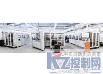

如今蓬勃发展的工业4.0在贝加莱自己的生产设备上已经应用了近十年。其位于奥地利Eggelsberg的智慧工厂在2006年已经全面建成,并一直在不断升级。
在最近的一次项目中,贝加莱优化了工业PC的生产。采用在线配置工具,贝加莱的客户可以让PC完全满足他们的要求。确认好配置的可行性后,ERP系统会自动生成带有唯一序列号的物料清单。
贝加莱Eggelsberg先进的工业4.0工厂
2500亿种可能性
“从数学上来讲,有超过2500亿种不同的硬件配置可供客户选择。”贝加莱全球工业管理负责人Gerald Haas说。这还没有考虑软件选择。大多数订单数量集中在二位到三位范围。 “我们设立的这种方式与订货量不相关。”Haas说,“我们可以同样有效地生产一次性的东西。”
ERP系统计划了最优的订货处理计划,确保物流畅通。来自仓库的部件恰好及时发送。这正是贝加莱智慧工厂的优势之一。位于Eggelsberg的工厂完全实现网络化——无论是横向还是纵向。

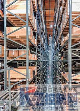

“我们所提供的解决方案的特别之处在于,不采用特定网络来进行不同等级的连接。”Haas说,“我们用来连接每一台机器,每一个楼宇自动化部件及ERP系统的是统一的网络。”正是这种方式给ERP系统提供了控制自动存储的功能和在立体仓库中检索的功能。ERP系统将立体仓库中的物品按当前生产和计划生产来进行分类,当库存降低时会提醒订货。

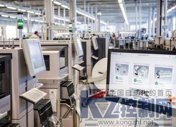

在PC订单到达工人组装台的时候,所必需的零部件也已经到达。工人按照屏幕上的指示和灯光信号来完成每台PC的组装。组装台的设计符合人体工程学原理,桌子的高度可以根据工人的身高方便地进行调节。

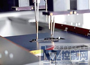

在装配过程中以及装配完成后,都要对每台PC进行反复的测试。测试包括安装是否正确,CPU和RAM是否符合性能测试和压力测试。只有当所有的测试都成功完成,ERP系统才会释放PC用于发货。 “我们客户收到的每件产品都应该无误运行。”贝加莱总经理Peter Gucher解释说。
工厂生产区实现全面网络化,ERP系统直接控制仓储和立体仓库的检索系统,自动优化产品物流
只有经过严格功能测试和压力测试的贝加莱工业PC才允许发货

在APROL系统,可以随时查看各种参数,如整体设备效率(OEE),甚至可以在生产线间,换班或工作日间进行比较。“使用APROL,我们可以一直监测能源消耗。”Haas补充道,“当出现问题时可以立即进行修正。”
贝加莱APROL过程控制系统可以实时发送参数,如整体设备效率(OEE)
