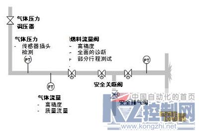

气体侧,主要仪表包括:

Scott介绍了一些燃料流量的考虑因素。包括:
· 质量与体积流量的关系
· 精度和量程比要求
· 燃料类型和可变性
· 安装性能
· 安装成本
· 控制燃烧、监测锅炉效率、监测工厂能耗和环境报告
· 压力损失许可范围/与调压器相关的仪表位置
· 直管段要求
