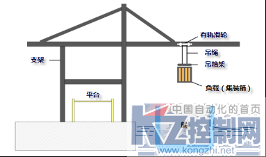

因此,在现实应用中,防摇摆的控制是一个普遍存在的问题,很多仍然停留在机械方式,另外,也有部分采用机电一体化的,但往往成本较高,或者性能不佳,因此,需要进行优化改善,开发“防摇“系统降低吊装过程中的摆动,可以大幅提升港口吞吐能力,产生较大的时间资金效益。
岸桥集装箱吊装示意图
开发防摇系统正是基于这一应用背景而设计,因此,具有极大的现实意义,并且其对于算法设计有较高的要求,最为适合大学自动控制专业学生的能力提升,因此,作为比赛题目。

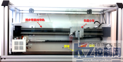

贝加莱为本次竞赛专门研发了一套防摇系统装置,将整个码头装卸装置加以抽象提炼,并尽可能的做到真实还原。该装置体积小,设计精巧,十分适合学校师生在实验室做研究开发。
系统描述:防摇系统模型装置部分由同步带直线导轨、负载小车和摆锤组成。其中同步带直线导轨由伺服电机驱动,使得固定在其滑台上的负载小车能够进行水平移动;负载小车连接摆臂及摆锤,其中摆臂为材质较轻的铝合金制成,其长度不会改变;摆锤为较重的钢制成,使用螺丝与摆臂连接固定。在负载小车上安装有编码器并与摆臂连接,摆臂能以编码器轴为旋转轴线,在与编码器轴正交的平面上绕该轴做圆周运动。编码器可以准确测量摆臂的摆动角度。

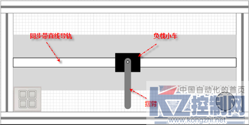

为了方便赛题的描述,整套防摇系统装置可以抽象为下图所示的模型:
初赛将是使用数学模型和Automation Studio的仿真功能来完成,并不使用真实的硬件系统。
