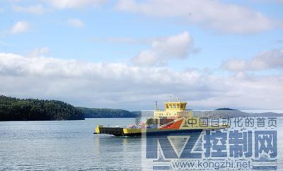

西门子将为芬兰第一艘电池供电的车辆渡轮提供完整的电力技术解决方案。芬兰船舶公司FinFerries已经从波兰船厂CRIST S.A订购了该新船。该环保型渡轮有助于改善图尔库群岛中Nauvo岛与Parainen岛之间航线上的运输方案。渡轮约长90米、宽16米,最多可容纳90台车辆。该渡轮将于2017年年中在1.6公里长的航线上投入运营。
该渡轮将配备西门子电力推进系统BlueDrive PlusC。它包括一套能量存储系统,推进器变速驱动技术,以及一套综合报警与监控系统。FinFerries将获得诸多受益,比如:降低运营成本,节省维护和维修费用,以及通过能源管理和推进器控制系统改善控制与安全。这套全集成的电力技术解决方案包括远程访问监控系统EcoMain。西门子还将提供WiFi解决方案,与渡轮能源管理系统所控制的岸基充电站进行连接,以确保自动快速充电。
渡轮的储能系统在渡口的两侧充电,这里设有连接本地电网的岸上连接点。由于芬兰的冬天十分严寒,渡轮可以利用柴油发动机支持板载电池,用于在破冰航行时提供额外的推进力。而此时,渡轮可作为插电式混合动力船使用。
