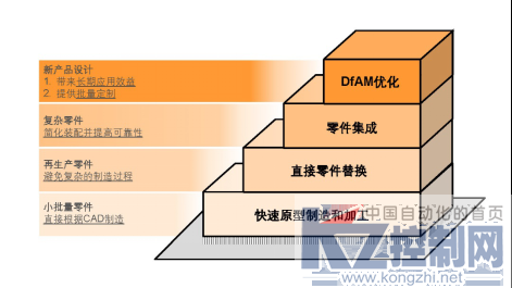

最好先思考一下,增材制造会给市场带来什么样的本质性改变,而您希望如何应用这技术来增强您的竞争力。阶梯模型简要介绍了应用增材制造的不同阶段:
增材制造的生产效益
应用增材制造可能获得的各种效益,包括在产品制造过程中累积的生产效益,以及在产品投入使用之后累积的长期效益。沿阶梯上行时,在新产品设计和验证方面的投入,及新制造工艺方面的投入都会上升,但获得的效益也会随之增加:
增材制造带来的效益会随着阶梯的爬升而提高,因为能够更多地利用到它所具有的独特功能。这些功能应用越多,增材制造产品就越具有创新性和突破性,价值也越大。

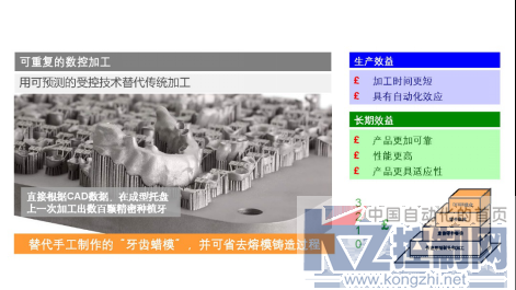

a. 可重复的数控加工
增材制造是一种高度自动化的过程,在装填好粉仓并启动激光之后,整个加工过程便无需任何人工干预。因此,它可替代传统的加工流程,提高生产成本效益,而加工结果的精度和可预测性也更好。增材制造在口腔领域的应用就是很好的例子,手工制作的模型被采用数字化设计并自动加工出的植入体替代。这是增材制造的内在特性,在阶梯的所有阶段都能获得这些效益。

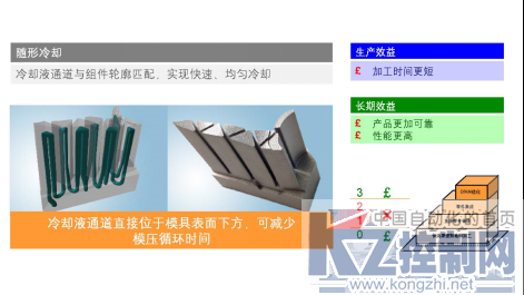

b. 随形冷却
这是一个可以成功应用于模具制造的复杂功能。随形冷却需要根据零件轮廓构建冷却液通道,确保快速均匀的热量传递。通道本身应设计成具有流畅的圆角,可避免冷却液滞留而导致腐蚀,同时确保冷却液能以较小压降顺畅流动。可将多条冷却液通道设计到一个复杂模具中,每条长度相同,确保均匀冷却。最终生产出的模具制造周期短、使用寿命长。
也可将随形冷却功能应用到产品本身,但这需要更改产品设计,在应用阶梯模型中属于最高一级台阶了。

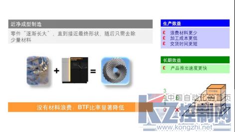

a. 近净成型制造
相较于切削式加工方法,增材制造的一个重要特性是,材料浪费非常少。我们要考虑批量生产,那么单位浪费率就变得十分重要。
在航空航天领域,BTF比率(原材料与成品零件之间的重量比值)是衡量加工效率的一个关键指标 — 在生产过程中,有多少原材料成为了切屑?增材制造是一种“近净成型”工序,尽管通常仍需要一些后处理操作,用于确保成型体成功的必要支撑结构也属于一种材料浪费。增材制造并非完美无瑕,但它带来的优势却极具吸引力,GKN Aerospace就是一个例子:

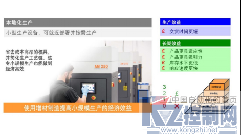

b. 本地化生产
增材制造无需模具,能消除与模具制造相关的高昂固定成本,有助于提高小规模制造企业的经济效益 —即使是一家小型企业,也能获得成本竞争优势,同时凭借临近客户的便利性,可提供更优质的服务。可借此机会革新现有供应链,或改造现有供应链以提高响应速度。
