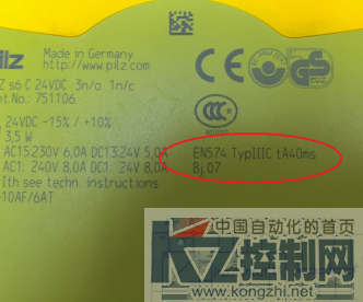

上图我们可以发现,IIIA型的双手按钮的每个按钮只有一个触点,而IIIC型有一开一闭两个触点,具备冗余性。对应的两个继电器也不相同,最简单的识别方法就是看安全继电器的面板,如PNOZ s6的面板上印有“TypIIIC”的认证标记(见下图)。
