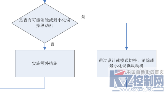

啧啧啧,安全开关这下真成了摆设,老这么干,出了事故谁买单?就连国际标准化组织的专家教授学者们也看不下去了,最新发布的全球标准ISO 14119《机械安全——用于防护的联锁开关设备——设计及选型原则》对如何设计使用安全门的联锁防护进行了规范。其中对防止“人为操纵”提出了更高要求,并罗列出一系列措施,最大程度减少联锁装置的人为操纵。大致思路如下图:
第一招——无欲则刚。不得不佩服老外的思维啊,没有欲望不就不干这事儿了嘛!在机械设计的时候就考虑到操作人员使用、维护的便捷性,消除人为操纵的动机。第一招不行再考虑后面的招。

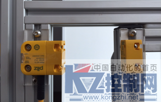

第二招——无从下手。假如没有办法减少动机,从源头制止,那只能通过“实施额外措施”了。其中一个有效的办法是将开关安装在人员无法触及的地方,都无法触碰到,更何谈操纵了,如下图。(1、移动装置  2、外罩  3、开关  4、执行机构  a、关闭方向)
第三招——唯一编码。上文中提到将“备用操作头和开关捆绑在一起”的作弊方法也是可以化解的,通过使用唯一编码的安全开关(操作头具有唯一编码,开关只识别这一个操作头),开关将只认识原配,无法识别出备用操作头。
第四招——单向螺丝。这招往往配合第三招一起使用,效果更佳。所谓单向螺丝,只能朝一个方向拧紧,而没有办法反向拆卸。通过使用单向螺丝,可以防止我们的开关和操作头被随意拆卸下来,保证他们固定在应有的位置上。
