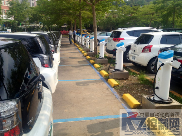

近年台达在全球电动车充电市场完成许多成功案例,包括2015米兰世博充电站、香港国际机场充电站、与MEA电力公司合作打造泰国第一个快速充电站、日本东北大学复合电源系统实验项目快速充电站、台湾日月潭环湖充电站等。台达充电解决方案也曾在某市工商银行数据中心大楼成功应用,让管理人员通过充电桩监控管理平台实时掌握车辆充电的情况,可以提交充电统计等报表,提高了管理水平,工行员工和车库管理单位都充分认可台达充电解决方案。此外,台达也已通过多款主流新能源车的匹配性测试,与众多客户建立稳固的合作关系。
台达为日月潭环湖电动车项目提供智慧型充电解决方案
