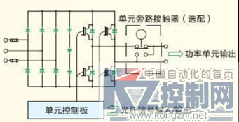

另一项关键技术——机械式非对称旁路,是当高压变频器某个单元发生故障时,将故障单元从主回路中分离出去,保证变频系统正常运转,提高系统可靠性。
汇川机械式旁路接触器线圈采用分布式供电,接触器的触点和线圈基本处于低压电位差,二者之间无需高压绝缘,保证安全;每个接触器的控制和检测部分通过每个功率单元完成,利用功率单元原有的光纤和主控系统进行通信,提高可靠性,降低成本。
非对称旁路技术的优势在于比对称式旁路的输出电压高出8%-27%。
变频器作为一个柔性变换的三相交流电源,以无中线的方式与电机连接,故而只要电机整个线电压为对称三相即可。三相线电压构成一个等边三角形。
假如某些个单元发生了损坏,则可以采用漂移中性点的方法,改变PWM控制的相电压参考信号之间的夹角,达到输出线电压对称的目的。中性点漂移技术大大提高了单元旁路后的输出电压
汇川的机械式非对称旁路技术运行经验丰富,目前至少有300台具备这一功能的高压变频器在各风机、水泵类负载环境中运行,故障率低于1%,真正帮助客户实现不停机。
