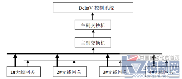

1420无线网关连接无线设备和现有控制系统艾默生过程管理公司的DeltaV,由于网关分布在不同楼层和不同建筑物内,直接无线通信困难,所以4台1420智能无线网关是通过有线Modbus TCP/IP通信方式与主副交换机连接,再连接到DeltaV控制系统。这种连接方式实际上是将多膛炉无线系统分成4个独立的无线网络,可以单独调试,单独接入DeltaV控制系统。
多膛炉网络结构图
