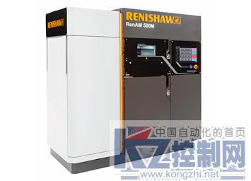

金属3D打印通过像纸一样薄的精细金属粉末层来制造零件,每个薄层的厚度通常仅为0.05 mm,而这些金属粉末的稠度则与玉米淀粉类似。增材制造系统在充满氩气的惰性环境中工作 — 这如同灯泡中的环境;系统加热金属粉末使其熔化,但不会使其燃烧或与空气中的氧气或杂质发生反应。利用激光束进行加热,通过由软件控制的光学镜组引导激光束,聚集热量以精确熔融所需的加工区域。

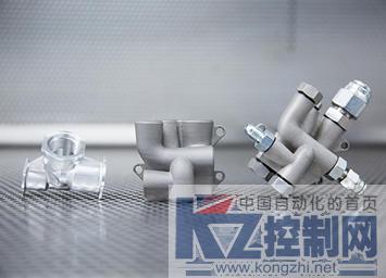

“增材制造技术在零件减重和增效方面具有非常惊人的潜力,”Andy Claughton解释说,“举个例子,我们曾在液压系统上花费了很多心思。在3D打印出现之前,该系统的所有零件都是通过切削实心金属料坯来制造的。使用切削法加工出的零件形状十分有限,这一方面限制了设计自由,另一方面也限制了零件的效能。
“例如,液压流体并不‘喜欢’流过那些尖锐的弯角,如果必须这样设计的话,将会带来能量的损失。如果采用传统制造技术,这可能是零件的唯一设计方式,但是有了增材制造技术后,便可加工出内含光滑圆角的零件,这将大大提高流体传输的效率。
“除了提升零件效能,我们现在还可以制造出更加轻巧的零件,因为我们仅需在必要位置添加材料。过去,利用车床或其他切削机床,我们能够加工出的零件几何形状存在许多限制,这意味着我们可能无法去除某些不必要的材料,而我们的帆船也不得不带着这些多余的重量航行。这些以后都不会成为问题了。”
雷尼绍为其帆船的液压系统生产了多个关键零件,但是船队不愿透露过多的设计细节,据说新的AM歧管设计重量减少了60%,而效能则提升超过20%。
