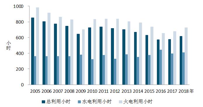

  1-2月份,全国发电设备累计平均利用小时614小时,比上年同期增加36小时。
图4  2005年以来历年1-2月份利用小时情况
  分类型看,1-2月份,全国水电设备平均利用小时为410小时,比上年同期增加14小时。在水电装机容量超过1000万千瓦的7个省份中,除湖南和云南同比降低136和40小时外,其余省份水电设备平均利用小时同比均有不同程度增加,其中广西同比增加161小时;全国火电设备平均利用小时为729小时,比上年同期增加51小时。分省份看,全国共有20个省份火电设备利用小时超过全国平均水平,其中青海、陕西超过900小时,云南、西藏分别仅为300、38小时。与上年同期相比,全国共有25个省份火电利用小时数同比增加,其中,重庆、福建同比增加超过200小时,分别增加230、204小时,海南、湖南、云南、山西、四川、内蒙古、广东同比增加超过100小时,分别增加187、171、129、111、109、108、106小时,而北京、山东、天津、新疆、江苏、贵州同比降低,其中北京同比降低132小时;全国核电设备平均利用小时1093小时,比上年同期降低19小时;全国风电设备平均利用小时387小时,比上年同期增加83小时。
