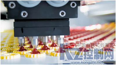

图1 饼干加工细节

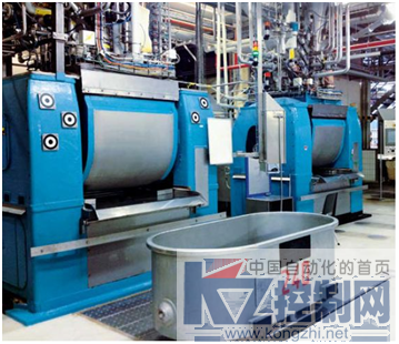

图2 赫伦塔尔斯的曲奇生产设备

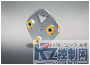

创新的解决方案采用的是皮尔磁的三维安全照相系统SafetyEYE。它安装在天花板上,通过三个集成的照相机对整个三维区域进行系统地监控。地面上不再需要任何的物理保护围栏和其他的障碍,最大限度的保障了生产的效率。
图3三维安全照相系统SafetyEYE

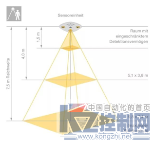

虚拟的安全围栏
在皮尔磁的SafetyEYE的配置工具里,可以方便地划分虚拟的警告和保护区域。
当进入到不会对操作人员产生危险的警告区域(黄色区域)时,会进行安全提示,但机器保持继续运行。
只有当SafetyEYE检测到有人或物体进入到危险区域(红色区域)时,安全软件才会触发相应的安全操作:系统或者子系统停止运行,并且驱动器进入减速的安全模式;同时,红色的安全灯亮起,警报声响起。
在系统或子系统重新进入生产模式之前,人员必须离开安全相关的区域后,才能激活重启。
图4 SafetyEYE虚拟的警告和保护区域

当为期6个月的测试阶段进入尾声时,亿滋认为两种方案都能够符合要求的安全标准,但因为传统方案中,必须用到安全光栅和机械围栏。食品生产的卫生要求苛刻,对于一些简单但频繁的操作,传统的解决方案在生产效率方面的表现要稍逊一筹。
“测试的最终阶段,经过全面的评估、细节的优化以及与皮尔磁合作,我们机器的操作人员都更加倾向于安全照相系统的创新型解决方案。”Koen Matheussen亿滋比利时工程经理
现在如果你去到亿滋比利时工厂,会发现在生产区域的周围,已经没有任何的安全围栏、光栅装置或者安全地毯。在车间内只能看到机器和工人正在忙碌地生产。
然而,在这样的生产环境中,设备与工人获得的却是最高级别的安全保障。如果你抬头望向屋顶的角落,就能发现默默无闻时刻守护安全的“保护神”:安全的三维照相系统SafetyEYE——皮尔磁提供的先进防护技术。
图5安全的三维照相系统SafetyEYE
