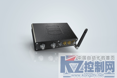

基于其自身极其强大的MICA边缘计算系统的浩亭新型 Ha-VIS RF-R3x0 RFI读取器系列产品在灵活性和互操作性方面奠定了更高标准。这些采用M12圆形连接器和压铸铝外壳的RFID读取器在耐用性方面不存在任何问题。基于在浩亭集团认证及独立实验室的IP67及特殊产品测试和认证程序,在注塑机工具识别或有轨电车系统平台检测上不存在诸多问题。
图片文字说明:浩亭新型HA-VIS RF-R3x0 RFI读取器系列产品在稳健性、灵活性和互操作性方面奠定更高标准。
