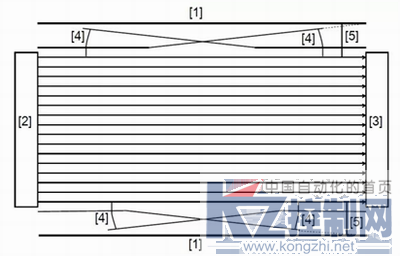

如果在安全光幕发出的光束附近有反射面,被动反射会使光幕接收端收到错误的反射信号,导致保护区域内的入侵不能被识别。

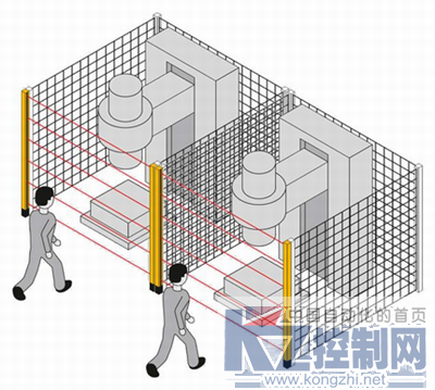

二、邻近光幕之间的相互干扰:
由于安全光幕被大量的在邻近区域内使用,以及光幕元件自身的保护距离比较长,就容易产生邻近光幕发射端和接收端信号的相互错位。
邻近光幕之间的相互干扰

与反射面相关的光幕定位
上图中,各位置示意如下:
[1] 反射面
[2] 安全光幕发射端
[3] 安全光幕接收端
[4] 扫描角度
[5] 安全光幕到反射面的最小距离
物理定位抵御干扰:
光幕自身具备固定的扫描角度,具体参数可以通过光幕技术手册进行查询;同时光幕发射端和接收端的定位根据工况也能够被确认。根据以上两类参数,可以通过三角函数正切(tan或tg)得出防止反射干扰的最小距离。

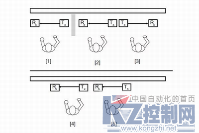

如果对于多组邻近光幕的使用的情形,可以借助额外的物理阻挡,或者接收端和发射端的安装顺序的倒置来解决光幕之间相互的信号干扰。
多组邻近光幕的使用
