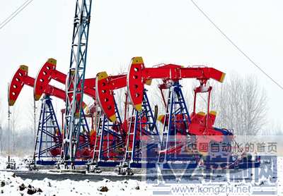

克拉玛依油田位于新疆准噶尔盆地西北缘。新疆,中国面积最大的省份,有着酷热与酷寒的极端天气,有着中国海拔最低的地方,也有着超过6000米的高山。宽广的土地上,遍布着数以千计的磕头机,不断地从地底下将原油抽取上来,努力地提供着全国人民生活所需的石油。
