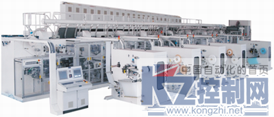

当一家国际知名的卫生用品最终用户,将国内的设备制造商列为全球最佳供应商,那么这家公司一定拥有良好的专业知识,而且能提供最高质量的产品让品牌商满意。HCH相继在过去的几年中,2次获得了Kimberly-Clark年度全球最佳供应商的称号,其生产尿片的设备由一系列装配多个给料和加工单元的加工站组成。基础物料是纸浆,由所谓的纤维制成,物料准备好后用于加工。经过数个加工步骤和大约30米长的生产线后,尿片以惊人的速度从传送带上鱼贯而出。经过折叠,相同数量的尿片被包装成单元,装箱后进行运输。

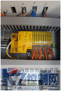

在高度自动化的尿片生产设备中,有许多与安全相关的信号需要监测:仅安全门和上盖就占了其中的50个左右,而且驱动退绕轴存在潜在风险。除了进一步的保护机构外,系统中还分布有紧急停止按钮。实际的安全任务由控制柜中的两个PSSuniversal PLC中央控制系统与外围设备中PSSuniversal分布式I/O系统的18个模块配合执行。PSS 4000通过以太网/IP协议连接至机器控制系统。与PSS 3000可编程控制系统不同,PSS 4000自动化系统使用实时以太网SafetyNET p进行通信。它基于标准以太网,多年来一直是办公室通信的性能标准。然而,通信标准还有更多功能,而且能满足常规工业操作中的所有要求。

图 1:机器总览

图2:退卷机中的PSS 4000 PLC和IO模块

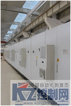

图3:机器驱动面板总览
