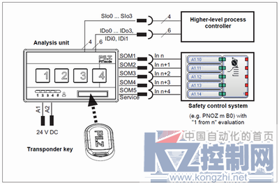

五种模式分别配套对应五个安全的半导体输出(如上图的SOM1—SOM5,每个输出安全等级可达PLd, SIL 2)。配合安全控制器识别不同的操作需求。面板LED灯准确的显示当前运行的操作模式及授权等级。

除了要告诉控制系统模式的变化,模式开关还可以提供更多有效的信息。例如:是否有钥匙插入感应区?哪一条钥匙插入感应区?那一条钥匙的授权级别是多少?哪一种模式被选择?模式选择是否越权了?开关是否有故障?这些都是通过模式开关4个状态输出配合控制系统分析得出相应的情况信息。
