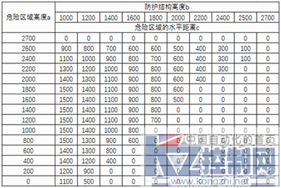

围栏要设计多高,装在什么位置?
“围栏设计多高”即对应了上图的参数b,“围栏装在什么位置”即对应了上图的参数c。根据图示,只要知道危险区域的高度,参数a,就可以根据标准中提供的a, b, c三者数值的关系图标得到符合安全距离要求的设计方案:根据风险评估的结果,选择对应的数据表格即可设计出高度,距离都符合安全要求的完美护栏。
图2、安全距离——高风险

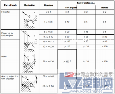

护栏的高度以及安装位置确定了,随之而来产生了一个新的问题:护栏上的矩形开口有没有尺寸上的要求?
图3、常见机械护栏——布满矩形开孔
实际上在EN ISO 13857中并没有规定机械式护栏上开口的尺寸,但是在标准内对规则开口及距离有明确的要求以防止手指,手掌甚至手臂伸进开口触及到危险区域。因此,可以将该规则应用于护栏上的开口设计:
图4、通过规则开口触及的安全距离
