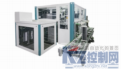

Manz AG以其雄厚的技术和快速创新为基石,发布了新型自动化解决方案设备——第三代SpeedPicker SAS系列,这是一套全新设计的自动化解决方案,专门开发用于处理太阳能电池制造过程中的硅晶片,并能在整个生产过程中,以柔性化的方式处理太阳能电池,提高客户的生产效率与产品质量。
【2018年6月5日,中国苏州】——全球高科技设备制造商,Manz AG以其雄厚的技术和快速创新为基石,发布了新型自动化解决方案设备——第三代SpeedPicker SAS系列,这是一套全新设计的自动化解决方案,专门开发用于处理太阳能电池制造过程中的硅晶片,并能在整个生产过程中,以柔性化的方式处理太阳能电池,提高客户的生产效率与产品质量。
Manz推出的SpeedPicker SAS系列是全新设计的系统,特别为太阳能电池生产中的晶硅片的搬运处理而定制开发(图片来源:Manz 集团)

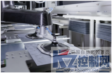

Manz开发的SpeedPicker SAS系统具有诸多技术亮点,它能使搬运处理系统更加快速、精度更高、对工件更加柔和与软性,因此也更加经济有效。由于 Manz 在2010年引入了其前导模型并采用Bernoulli吸盘,Bernoulli吸盘已被大众所熟知。现在,更将其设计改为双吸。通过Bernoulli效应,可以无痕转移传输太阳能晶片。通过精准定向,使空气准确地流动到硅晶片上,从而抬升处于悬停运动的硅晶片。在处理敏感和脆晶材料上,由于非接触工艺非常温和,走过不留痕迹,从而提高了太阳能电池的质量。
采用Bernoulli双夹持器的非接触式高速自动化(图片来源:Manz 集团)

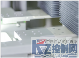

第三代SpeedPicker SAS系列的另一大亮点,即是作为插片机构,它能用于将晶片自传输花篮中以真空技术取出,或将其再放入其中。这种技术能够有效避免晶片在托盘中的微运动,消除了皮带式传输的常见不利影响。
创新型真空滑块可温和轻柔地加载和卸载硅晶片(图片来源:Manz 集团)
