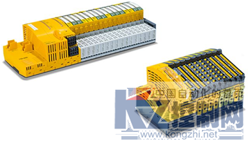

在皮尔磁提供的安全方案中,安全任务由控制柜中的两个PSSuniversal PLC中央控制系统与外围设备中PSSuniversal分布式I/O系统的18个模块配合执行。
PSS 4000通过Ethernet/IP协议连接至机器控制系统,使用实时以太网SafetyNETp进行通信,能满足常规工业操作中的所有要求。
PSS 4000 与PSSuniversal 分布式I/O

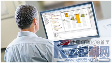

使用PAS4000软件平台可以快速直观地执行配置和编程。配置、编程、调试和操作工具均可密切协调。
PAS4000为操作员提供分布式用户程序的集中总览。在PAS4000中,可以配置、编程和诊断网络中的所有控制系统。
整个项目的简单、统一处理可显著降低工程、调试和维护成本。过程或控制数据、故障安全数据及诊断信息均通过以太网实现各种自动化元件之间的交换及同步。
使用PAS4000进行信息集中总览
