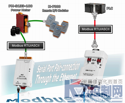

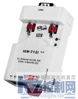

tGW-712i系列模块拥有Modbus/TCP转Modbus/RTU或Modbus/ASCII的网关功能,能使Modbus/TCP主机与序列的Modbus RTU/ASCII设备透过网络进行通信,消除传统序列通信设备电缆的长度限制。而此模块可以建立 pair-connection 的应用 (serial-bridge 或 serial-tunnel)。一旦 pair-connection 设定完成后,便可在二台Modbus RTU/ASCII设备间透过 TCP/IP 协议在计算机主机、服务器或其它不具有以太网络功能的 Modbus RTU/ASCII串行设备之间建立链接、传输数据或控制设备。另外,tGW-712i 还新增有3000 VDC?隔离保护及+/-4 kV静电放电保护技术的设计,能够保护模块及设备避免受到过电压的伤害。
简介:
Modbus 是现今工业设备连接方式中最普遍且常用的工业标准通信协议,允许设备间进行通信,例如测量温度和湿度的系统,并分别将结果传送显示至监控计算机中。因此,Modbus 常在监控及采集数据数据 (SCADA) 的系统上来监控计算机和远程终端装置 (RTU)使用。

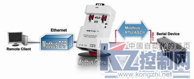

tGW-712i系列模块拥有Modbus/TCP转Modbus/RTU或Modbus/ASCII的网关功能,能使Modbus/TCP主机与序列的Modbus RTU/ASCII设备透过网络进行通信,消除传统序列通信设备电缆的长度限制。而此模块可以建立 pair-connection 的应用 (serial-bridge 或 serial-tunnel)。一旦 pair-connection 设定完成后,便可在二台Modbus RTU/ASCII设备间透过 TCP/IP 协议在计算机主机、服务器或其它不具有以太网络功能的 Modbus RTU/ASCII串行设备之间建立链接、传输数据或控制设备。另外,tGW-712i 还新增有3000 VDC 隔离保护及+/-4 kV静电放电保护技术的设计,能够保护模块及设备避免受到过电压的伤害。
