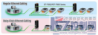

简化Daisy Chain串接布线
ET-7250A与PET-7250A内建以太网络交换器,用于建构Daisy Chain网络拓扑,可简化线路配置与维护的复杂度,降低布线成本与交换器的需求,提高网络扩充性。
